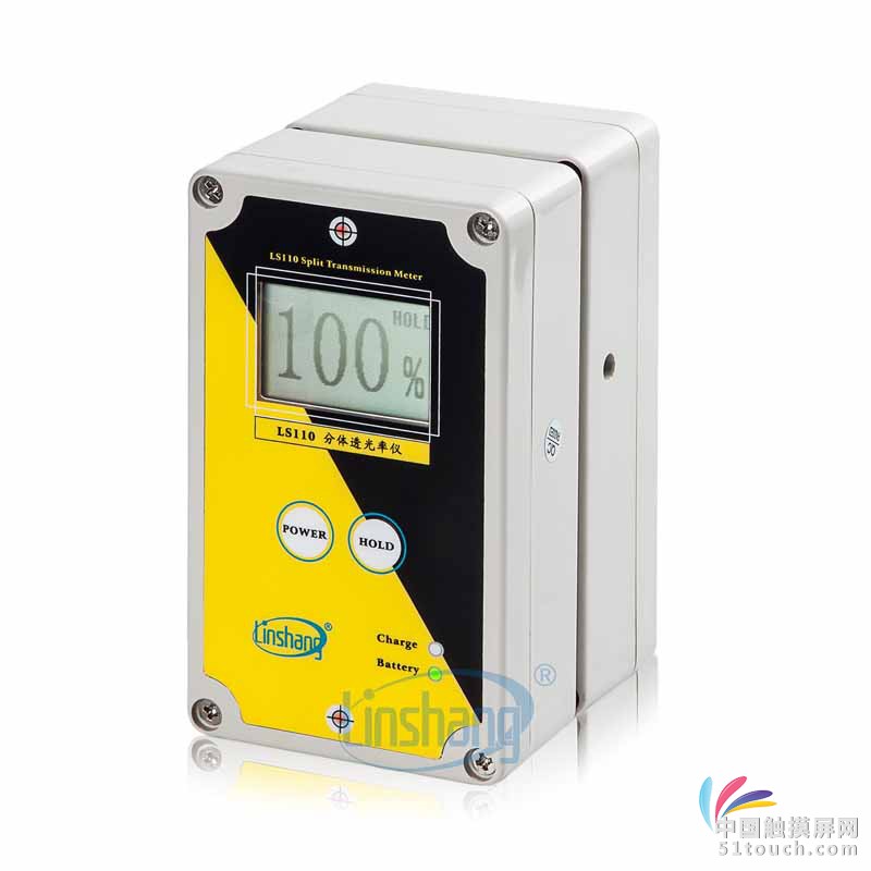

LS110由主机和副机共两部分组成,主机为测量及显示功能,副机为光源及对准激光光源。

8.“Charge”,为充电指示灯,充电时红色LED点亮,充电完成,熄灭;
9.“Battery”为开机指示灯,开机时绿色LED点亮,电池快用完时,绿色led灯闪烁,需要及时充电。

1:主机和副机吸合在一起,分别按主机和副机的“POWER”键开机,并同时使上下两个激光点分别对准对应的对准点的靶心。
2:等待仪器“SELF-TEST”测试完成,进入测量界面。如不能完成“SELF-TEST”,可能原因为电量不足(请及时充电)或激光点没有对准靶心。必须要“SELF-TEST”测试完成后,才能使用仪器。
3:将待测样品放入主机和副机之间,使激光点对准靶心,仪器即显示样品的透光率数据。
4:按“HOLD” 键,保持显示数据,液晶上显示“HOLD”标志,再次按“HOLD”键取消保持功能,液晶显示上显示“HOLD”标志消失。
5:使用完成,按“POWER”键关机。
6:副机“LASER”按键用于开/关对准激光。
7:20分钟内没有任何操作,自动关机。
