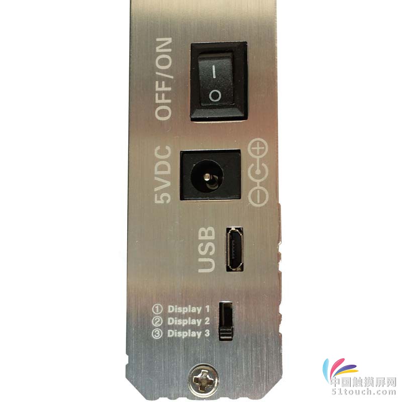

右图为仪器的侧边打标文字。
? “OFF/ON” 为仪器开关
? “5VDC” 为AC/DC电源插口
? “USB” 为一个Micro USB座,方便移动电源给仪器供电
? “Display1 ,Display2,Display3” 为一个拨码开关,拨动开关可以选择三种不同的显示方式(中文,英文和图形)

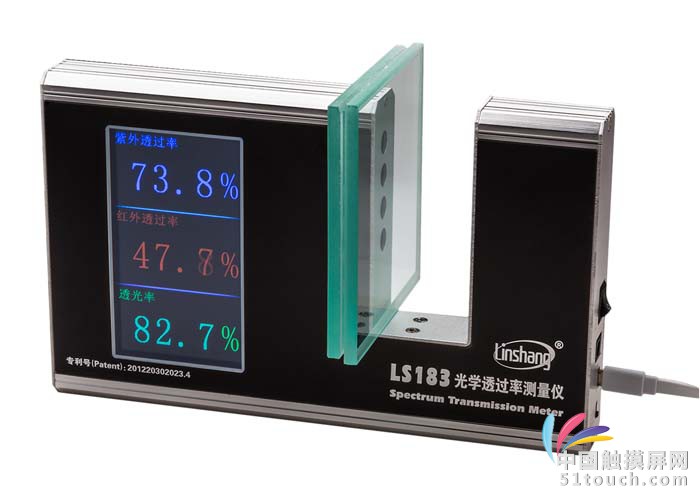

LS183光学透过率测量仪用于测试各种透光物质对于紫外线,红外线和可见光的透过率。测量步骤如下:

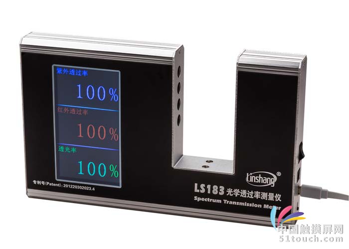

1:插上电源,打开测试仪的电源开关。测试槽内为空,仪器首先进行自测试和自校准,自校准完成以后,紫外透过率,红外透过率,透光率都显示为100%,表示无被测物时的透过率为100%。
2:将被测试物放入测试槽内。LCD上分别显示被测物对紫外线,红外线和可见光的透过率。

1.仪器接上专用电源,保持测试槽内为空,打开仪器开关;
2.仪器不使用时,请关闭电源;
3.开机时仪器自测试和自校准,测试槽内一定要为空,否则不能完成自校准;
