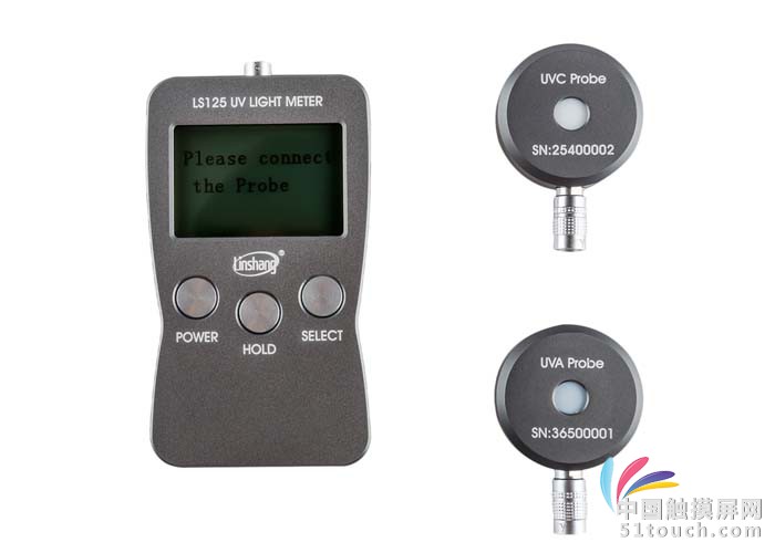

LS125多探头紫外辐照计,采用数字探头,插拔式设计,仪器智能判断探头的型号。同时支持UVA探头和UVC探头。

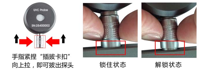

五:探头更换
探头连接方式为推拉自锁(卡扣式),严禁旋转仪器探头。
1:探头插入,手握探头和主机,探头的正面与主机正面一致,对准插座孔即可插入。
2:探头拔出,如下图所示,左手握主机,右手拇指和食指捏紧航空插头的“插拔卡扣”,往探头方向拉,即可拔出探头。

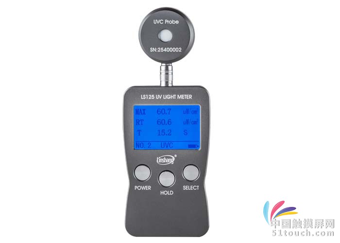

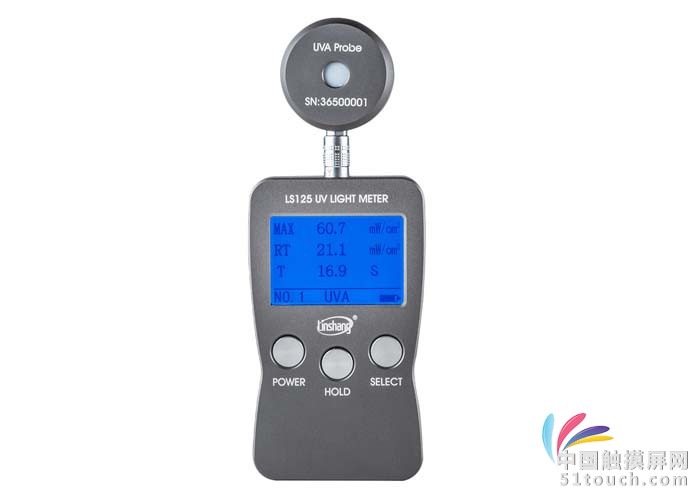

2. 仪器探头接收窗口正对紫外光源,即可获得当前测试点的紫外线辐射能功率密度,同时显示最大值(MAX)、当前值(RT)和测量时间(T)。

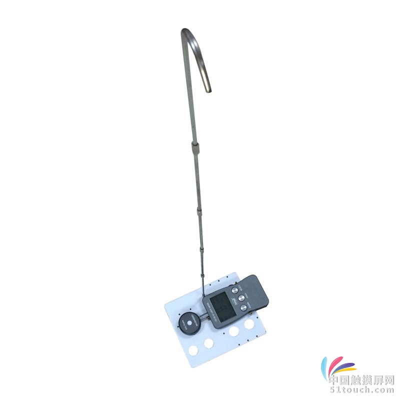

8.2:紫外标尺挂钩
为了符合国家标准,测量保证UVC紫外辐照计位于灯管下1米中央处。我公司也生产了紫外标尺挂钩供选购,此挂钩为1m长。如下图放置仪器,直接挂到灯管上,以方便现场的紫外强度测量。
