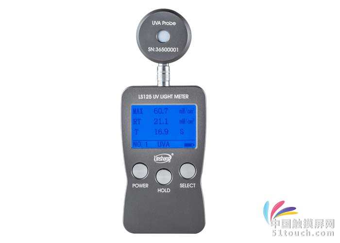

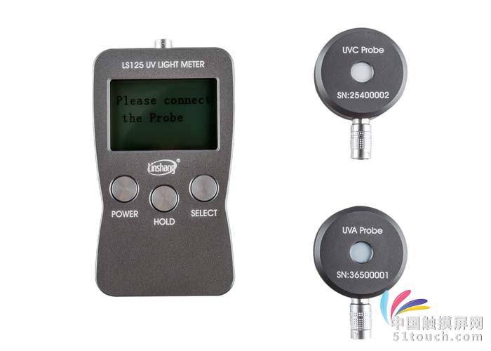

LS125多探头紫外辐照计,采用数字探头,插拔式设计,仪器智能判断探头的型号。同时支持UVA探头和UVC探头。
一:UVA 探头参数
1. 光谱响应:320nm-400nm; λp = 365nm
2. 量程范围:0 - 10000 mW/cm2
3. 测量精度:±10 %
4. 分辨率: 0.1 mW/cm2
5. 探头尺寸:直径46mm×厚14.6mm

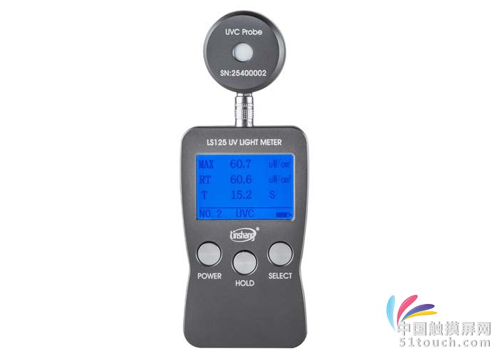

二:UVC 探头参数
1. 光谱响应: 230nm-280nm; λp = 254nm
2. 量程范围:0 - 200000 uW/cm2
3. 分辨率: 0.1 μW/cm2
4. 测量精度:±10 %
5. 探头尺寸:直径46mm×厚16mm

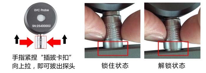

五:探头更换
探头连接方式为推拉自锁(卡扣式),严禁旋转仪器探头。
1:探头插入,手握探头和主机,探头的正面与主机正面一致,对准插座孔即可插入。
2:探头拔出,如下图所示,左手握主机,右手拇指和食指捏紧航空插头的“插拔卡扣”,往探头方向拉,即可拔出探头。
六:测量及注意事项:
1. 探头连接方式为推拉自锁(卡扣式),严禁旋转仪器探头。
2. 仪器探头接收窗口正对紫外光源,即可获得当前测试点的紫外线辐射能功率密度,同时显示最大值(MAX)、当前值(RT)和测量时间(T)。
