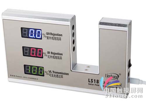

LS181太阳膜测试仪的测试原理是采用紫外光源,可见光源和红外光源照射被测透明物质
,感应器分别探测三种光源的入射光强和透过被测透明物质后的光强,透过光强与入射光强的
比值即为透过率,用百分数表示。
大多数的太阳膜,可见光标注透过率指标,红外线和紫外线标注阻隔率指标,阻隔率=100%-透
过率。LS181直接测量和显示紫外线的阻隔率,红外线的阻隔率和可见光透过率,方便读数和理
解。

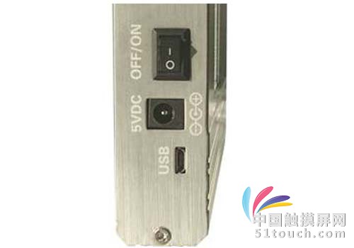

三: LS181结构说明
右图为仪器的侧边打标文字。
? “OFF/ON” 为仪器开关
? “5VDC” 为AC/DC电源插口
? “USB” 为一个Micro USB座,方便移动电源给仪器供电

LS181太阳膜测试仪专业用于测试太阳膜的紫外线阻隔率,红外线阻隔率和可见光透过率,测量
步骤如下:
1:插上电源,保持测试槽内为空,打开测试仪的电源开关,首先显示仪器版本号及仪器型号后
,紫外线阻隔率和红外线阻隔率窗口数据显示为“0”, 可见光透过率窗口显示为100。表示无
被测物时,红外线和紫外线的阻隔率为0% ,可见光透过率为100%。
2:将被测试物(太阳膜,贴膜的玻璃等)放入测试槽内。三个数码管分别显示被测物对紫外线
阻隔率,红外线阻隔率和可见光的透过率。
如下图所示:样品太阳膜的紫外线阻隔率为98.9%,红外线阻隔率为59.6%,可见光透过率为
75.2%。
