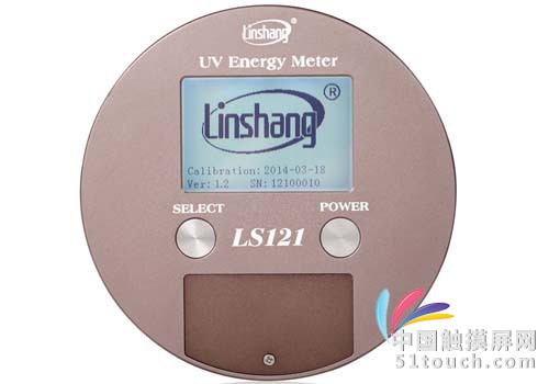

二:按键操作
1.参数设置
在关机状态下,长按“POWER” ,进入设置模式:
在设置模式下“SELECT”键为选择功能,“POWER”键为确认功能。
A: Smooth(平滑处理)
如果UV灯管采用交流供电,交流电的频率会影响到功率测量,这样就需要进行平滑处理。
OFF: 不进行平滑处理,直流供电的UV灯,可以用此选项
50HZ: 50HZ的交流电,可以选此选项
60HZ: 60HZ的交流电,需选此选项
出厂的默认设置:
Smooth: 50HZ
2. 开机/关机
关机状态下,短按“POWER”键为开机操作。
在开机模式,并在测量模式为“STOP”的状态下,长按“POWER”键关机。
测量模式为“STOP”的情况下,无任何操作,3分钟自动关机。重新开机,显示上次的测量结果。
在“RUN”模式(在测量状态下),最长测量时间为50分钟。
3. 测量模式
在测量模式下,仪器运行有两种状态
RUN: 采集模式,仪器正在数据采集过程中。
STOP: 停止模式,仪器数据采集结束。
在测量模式下,“SELECT”键可以选择2种显示模式:
MAX: 最大值(包括能量最大值,功率最大值 和时间)
RT: 实时值(光强功率的实时值)
? 开机后,仪器显示上次关机前的测量结果,仪器运行状态为STOP。
? 在RUN状态下,短按POWER键,测量结束,进入STOP状态。
? 在STOP状态下,短按POWER键,提示“A New Measurement ? YES/NO ”( 一次新测量?是/否 ), 按SELECT,重新开始一次新测量,上次的测量数据被删除。
