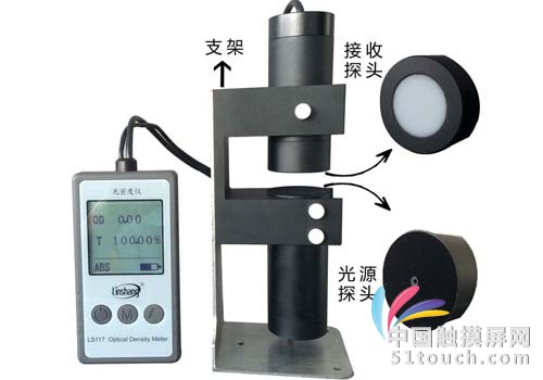

开机时候,接收探头和光源探头必须对齐合紧,中间不能放入任何测试样品。开机有预热过程,预热结束,如果仪器正常,透光率显示“100%”,光密度显示为“0”。

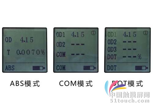

1)ABS模式
在ABS模式下,按“
”键,测量数据在LCD上保持,LCD底部显示“HOLD”标志。
在“保持”状态下,按“
”键,退出“保持”状态,进入测量状态,“HOLD”标志消失。
(2)COM模式
在COM模式下,首按“
”键,OD1数据锁定,进入OD2数据测量,再按“
”键,所有测量数据在LCD上锁定,并自动获得COM数据(相对光密度),LCD左下角显示“HOLD”标志。
在“HOLD”状态下,按“
3)DOT模式
在DOT模式下,首按“M”键,OD1数据锁定,进入OD2数据测量,再按“M”键,OD2数据锁定,进入OD3数据测量,再次按“M”键,所有测量数据在LCD上锁定,并自动获得DOT数据(网点面积),LCD左下角显示“HOLD”标志。
在“HOLD”状态下,按“M”键,退出“HOLD”状态,进入测量状态,“HOLD”标志消失。
3.4“
”按键
短按“
”键,三种不同测量模式切换。其中的COM模式和DOT模式,主要用于菲林的测试过程。在不同模式,LCD 的左下角,会分别显示ABS/COM/DOT.
l ABS模式(绝对光密度测量模式)。
l COM模式(相对光密度测量模式)。
l DOT模式(网点面积率测量模式)。

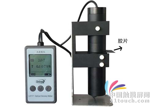

4.1 绝对光密度测试
l 选择ABS模式(绝对光密度)界面。在无样品,光源探头和接收探头合紧的状态下,当界面上OD显示为0.00,T(透光率)显示为100.00%,开始测量。
l 拉起接收探头,放入测试样品后再合紧,当前OD值即为被测菲林胶片的光密度值。

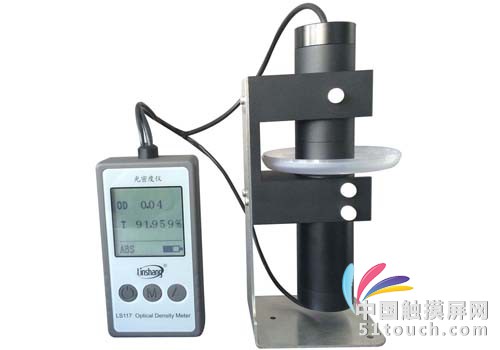

对于各种乳白,雾状,磨砂毛面材料的透光率。如花纹或磨砂玻璃,吸顶灯罩等,根据测试样品的大小,分为两种测试方法:
6.1 能放入到测试槽中的测试样品
短按
键,选择进入ABS(绝对光密度)测试界面。在无样品,光源探头和接收探头合紧的状态下,当界面上T(透光率)显示为100.00%,开始测量。
拉起接收探头,放入测试样品后再合紧,当前T值即为被测样品的透光率值。

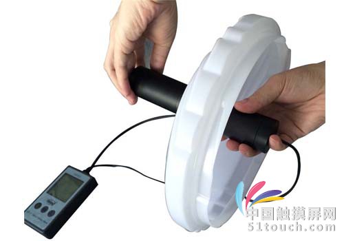

6.2 不能放入到测试槽中的测试样品
当被测样品不能放入测试槽,如大灯罩,须从固定架上取下光源探头和接收探头,采用手拿套筒的方法测量透光率,测试过程如下:
l 两个套筒对齐合紧开机,预热后仪器进入ABS测试界面。T显示为100.00%.
l 分开两个探头,夹紧测试物,当前T值即为被测材料的透光率值。(两个测试探头须对准,被测物的凸面朝接收探头)。
