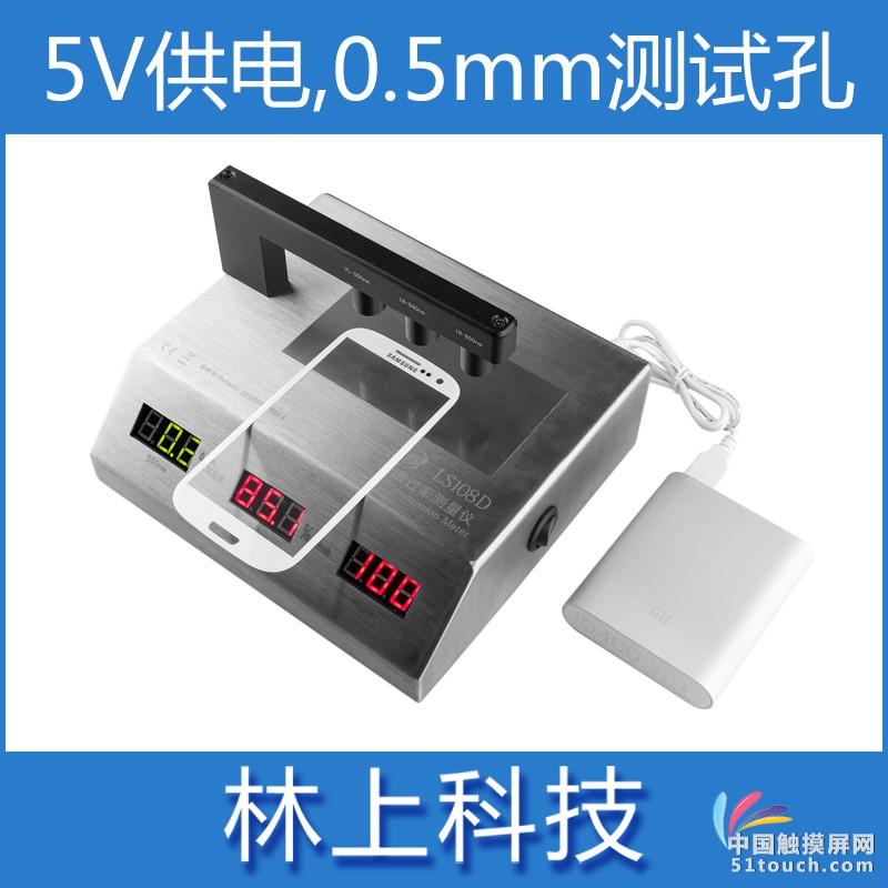

LS108D测试原理是采用红外850nm光源,红外940nm光源和可见550nm光源照射被测透明物质,感应器分别探测三种光源的入射光强和透过被测透明物质后的光强,透过光强与入射光强的比值即为透过率,用百分数表示。

1. 测量光束直径: ¢0.5mm(标准)
2.仪器重量:约1500克;
3.分辨率: 0.1%;
4. 仪器外形尺寸: 长200mm × 宽180mm × 高106mm;
5.测量精度:优于±2%(无色均匀透光物质),出厂用标准样板检测优于±1%;
6.红外线: 峰值波长850nm和峰值波长940nm两路测试
7.可见光: 峰值波长550nm;
8.供电电源:5V AC/DC电源供电,也可移动电源(充电宝)供电(选配)。

1:插上电源,打开测试仪的电源开关。仪器首先进行自测试和自校准,自校准完成以后,三个显示器的显示值都为“100”,表示无被测物时的透过率为100%。
2:将手机镜片的距离及位置感应器孔对准仪器上所需要测试波段的光束孔。对应波段的显示器显示被测物的透过率参数。

1.最小测试孔尺寸为¢0.5mm
2.三个测试孔都具有对位指示LED,用于测试过程中,手机镜片的孔位对准;
2.特别适用于手机镜片的红外透过率及可见光透过率测试;
3.仪器具有实时动态自校准功能,开机后自动校准到100%透过率;
5.不锈钢台式设计,外观精美,利于被测物放置,操作方便;
6.在不锈钢台面,打胶固定一个镜片定位片,便于生产线上镜片的批量测试。
