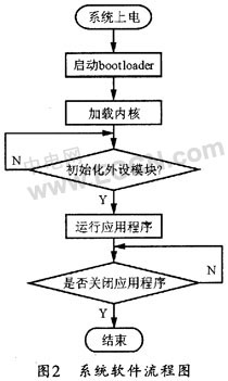

  系统开始工作时,其程序流程如图2所示。系统首先通过供电单元提供的电源给系统上电,并启动加载Boot loader,然后开始加载Linux的系统内核,接下来进行外设模块的初始化。当存储单元准备就绪后,系统将先后初始化显示单元(触摸屏/TFT/LCD)和GPIO(通用输入输出口)。如果外设未初始化成功,则将重新进行初始化,成功后再运行应用程序。运行结束后再关闭主程序,系统程序执行结束。
