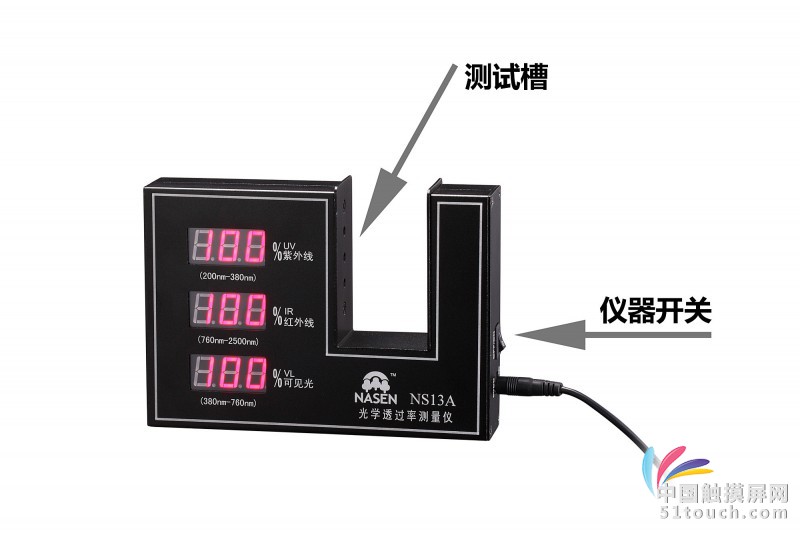

光学透过率测量仪专业用于测试各种透明物质对于红外线,可见光和紫外线的透过率。测量步骤如下:
1:插上电源,打开测试仪的电源开关。测试槽内为空,仪器首先进行自测试和自校准,时间大约为30秒钟。自校准完成以后,三个显示器的显示值都为“100”,表示无被测物时的透过率为100%。

五:使用步骤及注意事项
1.仪器接上专用电源,打开仪器开关;
2.仪器首先进行自检和自校准,时间约为30秒;
3.当三个窗口的数据都显示为100,自检和自校准完成;
4.将被测物放入测试槽中,被测物尽量贴近测试槽的左边;
5.三个显示窗口分别显示被测物对紫外线,可见光和红外线的透过率;
6.仪器不使用时,请关闭电源;
7.开机时仪器自测试和自校准,测试槽内一定要为空,否则不能完成自校准;
8.避免与腐蚀性物品接触、远离高温高湿的环境。
