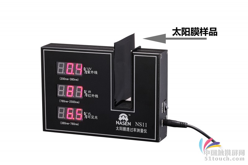

3. 操作简单,测量快速,只需将被测物放入测试槽,立即同时显示三项测试结果;

五:太阳膜测试仪的使用及注意事项
1.仪器接上专用电源,打开仪器开关;
2.仪器首先进行自检和自校准,时间约为30秒;
3.当三个窗口的数据都显示为100,自检和自校准完成;
4.将被测物放入测试槽中,被测物尽量贴近测试槽的左边;
5.三个显示窗口分别显示被测物对紫外线,可见光和红外线的透过率;
